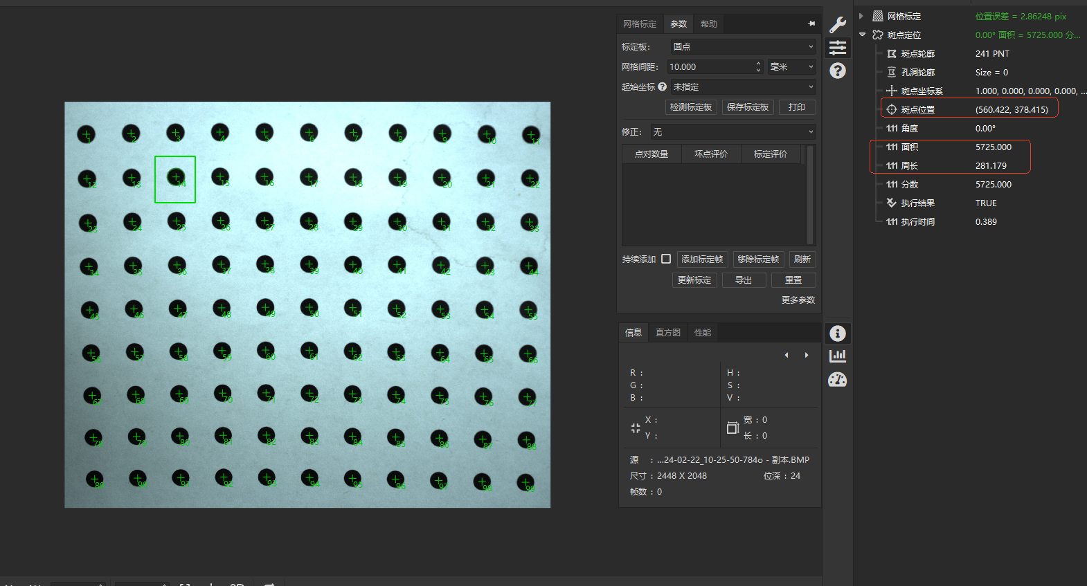

1、在图像源中进行标定
在图像源中进行标定后,将图像源绑定至task中取图,添加算法进行检测,如图中的斑点定位。
此时斑点定位算法在结果树上显示的点坐标已经是物理坐标

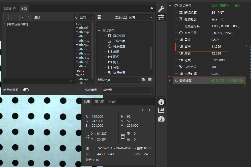

默认状态下,使用数值计算去拿斑点的面积,拿到的是像素值

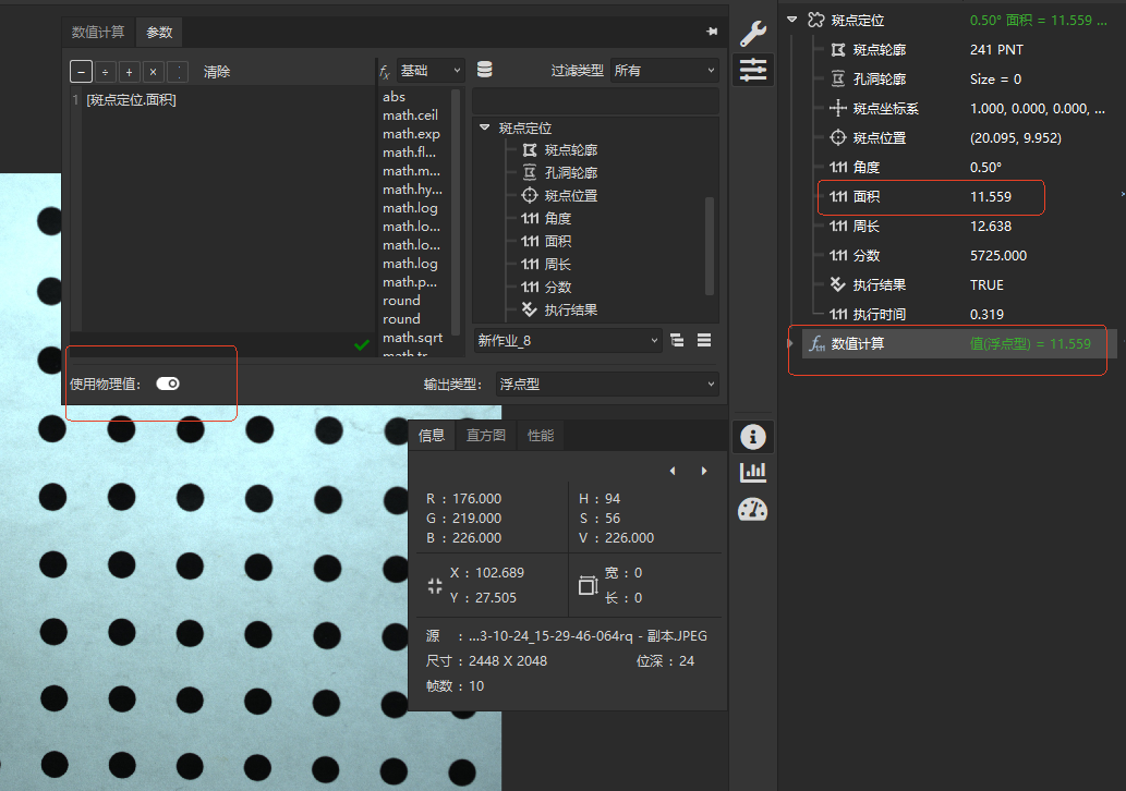

勾选使用物理值开关后,就能正确拿到物理值

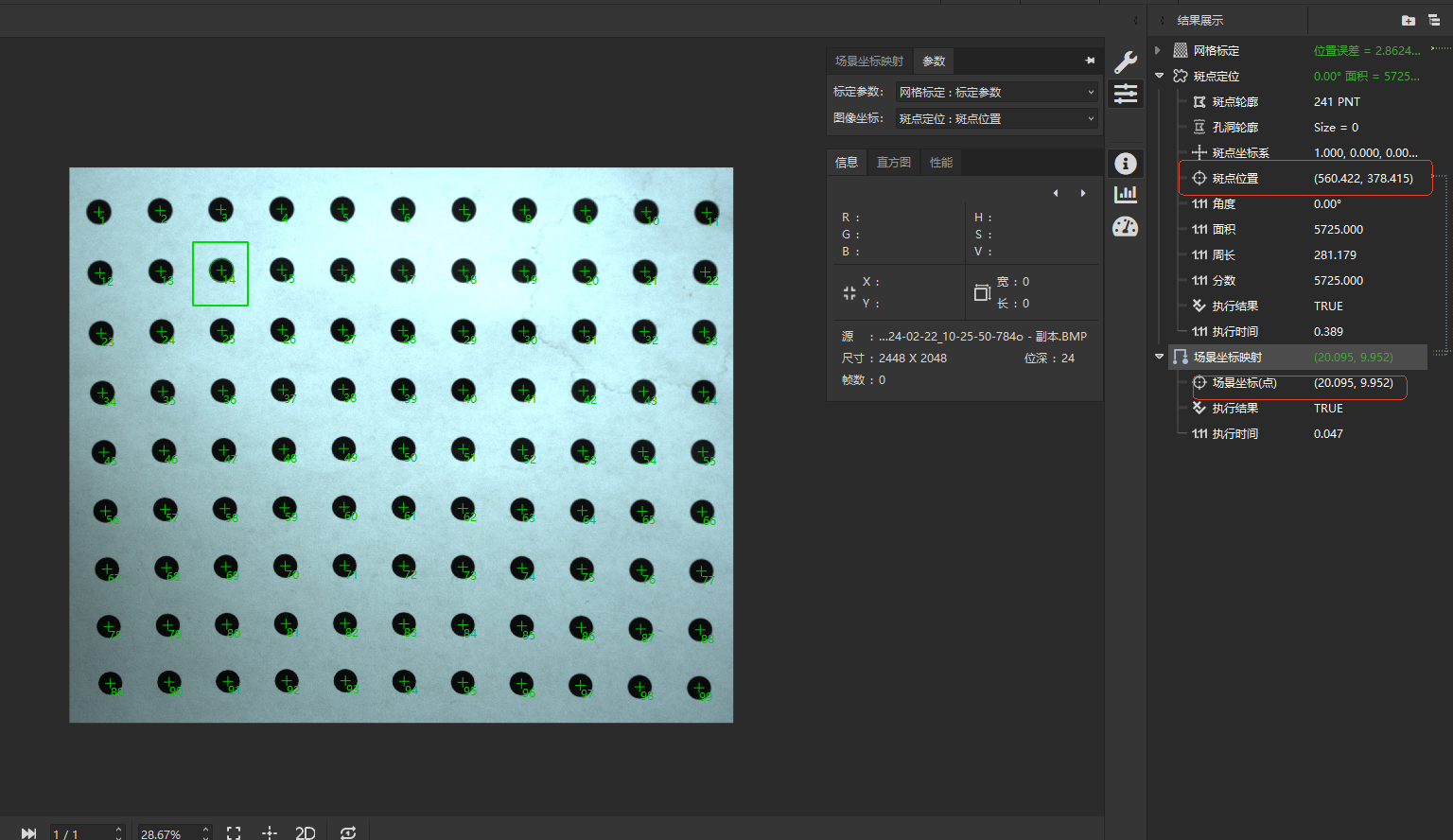

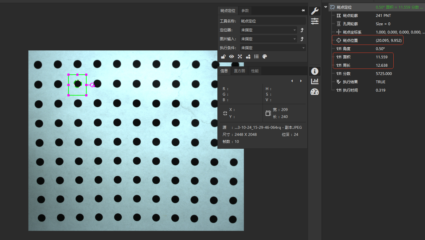

2、在task内进行标定
在task内进行标定后,将图像源绑定至task中取图,添加算法进行检测,如图中的斑点定位。
此时斑点定位算法在结果树上显示的点坐标还是像素坐标

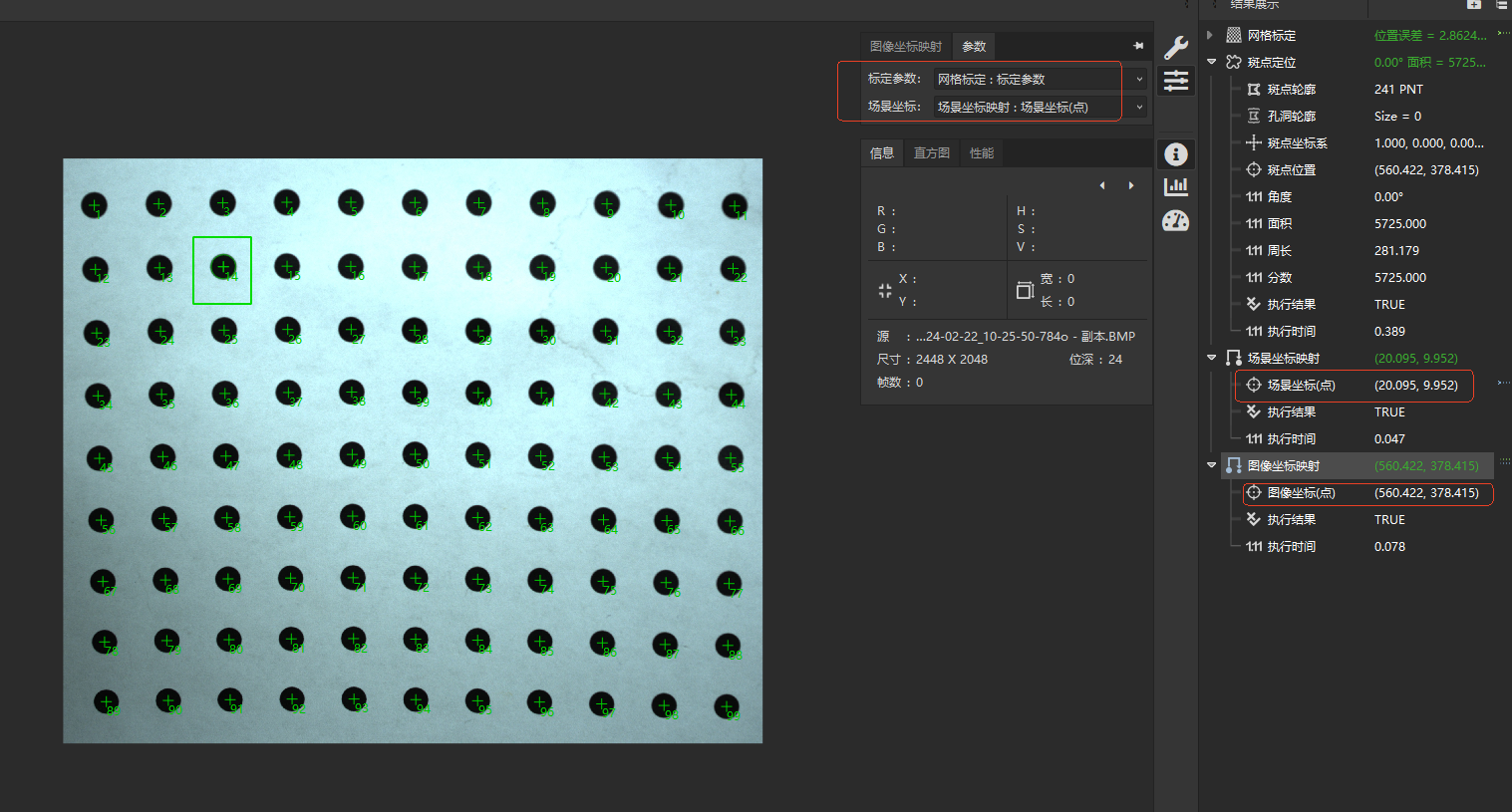

此时可以添加场景坐标映射算法将像素坐标转换为物理坐标
同样的也可以用图像坐标映射算法将物理坐标转回像素坐标
