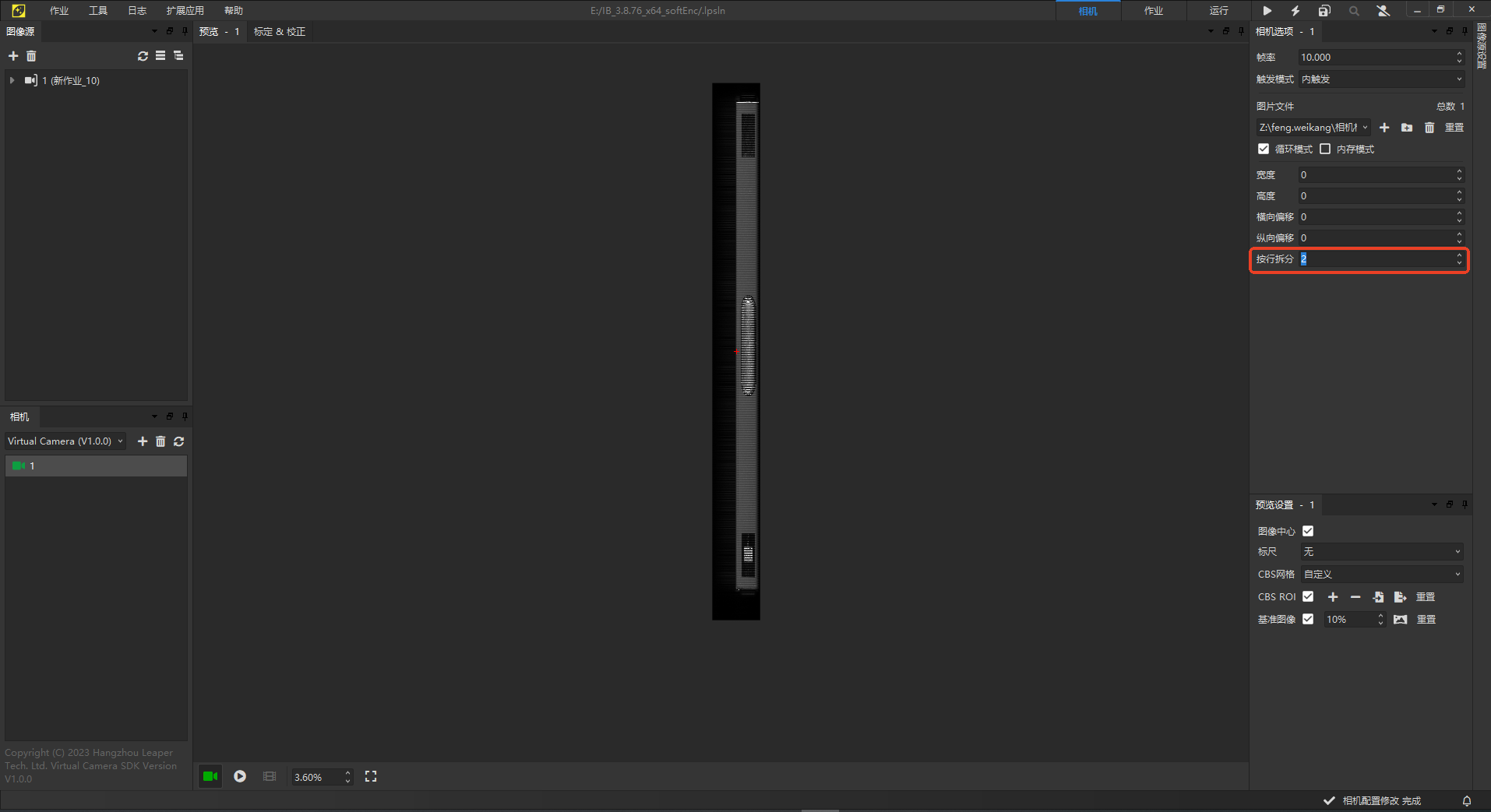

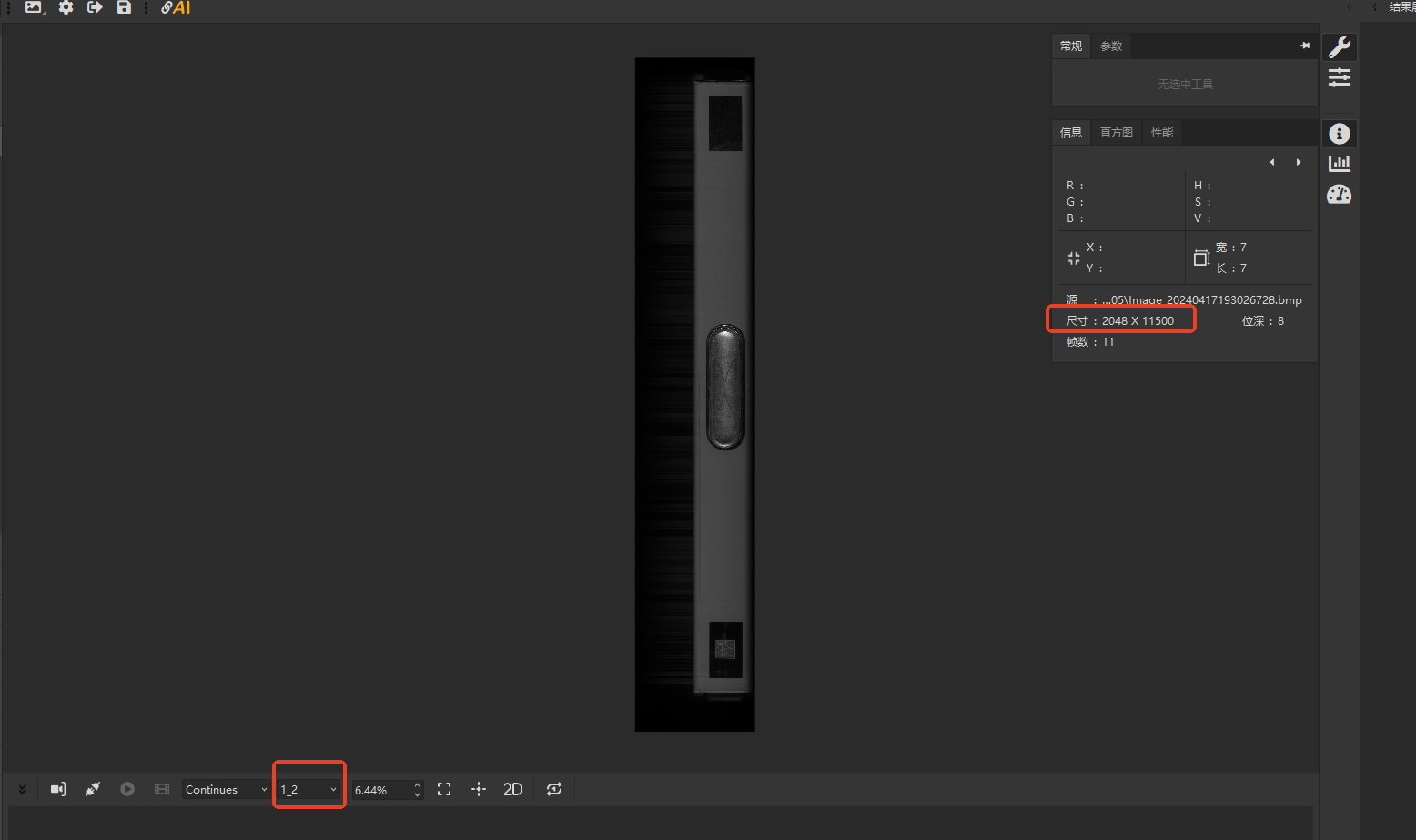

方法一:使用图像源按行拆分功能

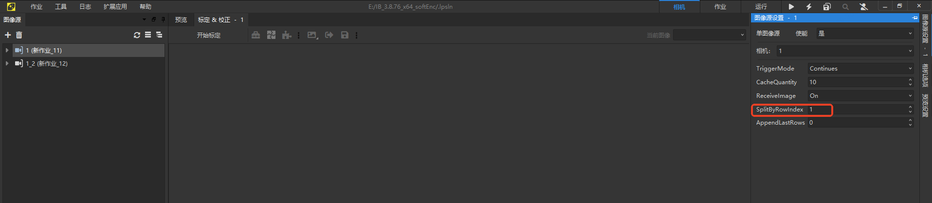

1、新建一个相机,导入分时频闪图片,设置按行拆分为2(按行拆为两张图片)

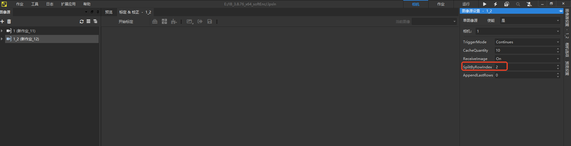

2、新建两个单图像源绑定该相机,在图像源设置里,分别设置SplitByRowIndex为1和2(接收按行拆分的图片)

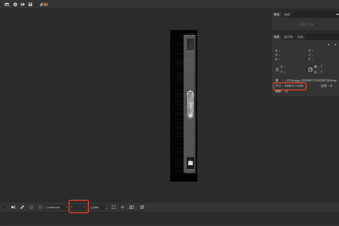

3、在作业中分别绑定这两个图像源,得到的即为两种打光的图片

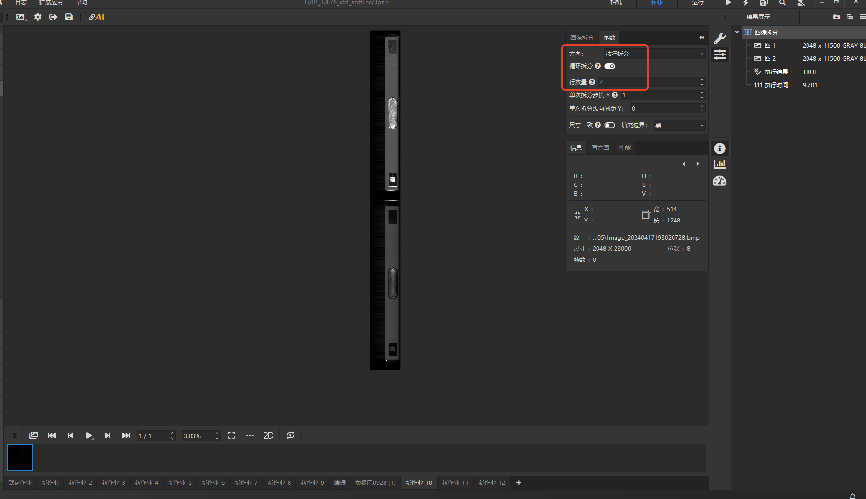

方法二:使用图像拆分算法
1、导入分时频闪图片
2、添加图像拆分算法,选择按行拆分,行数量选2,勾选循环拆分,即可得到两张不同打光方式的图片
