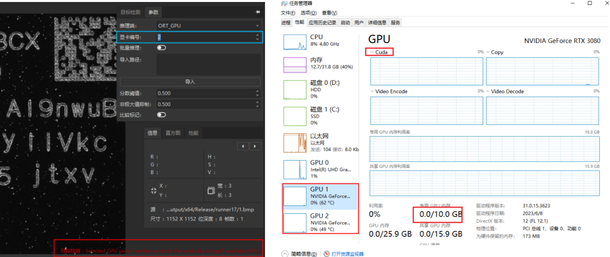

显卡编号

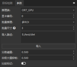

  • 推理端选 ORT-GPU 或 TRT 时会出现「显卡编号」输入框
  • 编号从 0 开始;填写的编号无对应显卡时会提示可用显卡数;继续导入模型工具会初始化失败
  • 灵闪的显卡编号和 Windows 任务管理器里的显卡编号 不是对应关系,需通过显存占用、CUDA 占用观察实际指向

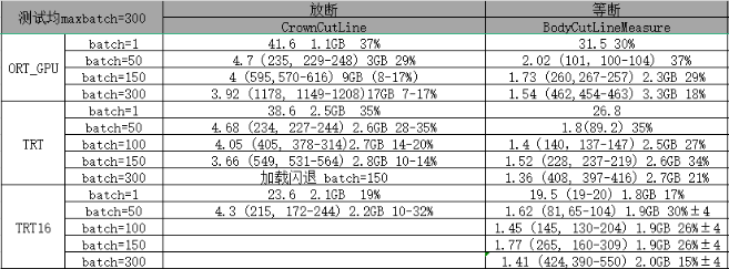

批量推理
为降低显存/内存占用并优化推理耗时,提供四种模式:
不开启
单张图片直接推理。如果有多个 ROI,会取多个 ROI 的外接矩形范围图片进行推理。
多 ROI
同一作业内的多个 ROI 一起批量推理。批量尺寸 = 每批同时推理的图片数。
  • 4 个 ROI,批量尺寸 4 → 一次推理 4 张
  • 3 个 ROI,批量尺寸 4 → 一次推理 3 张
  • 5 个 ROI,批量尺寸 4 → 分两次:4 张 + 1 张
多作业
多个作业共享同一个深度学习工具,收集满足条件的图片后批量推理。
共享条件:推理端、显卡编号、批量推理设置、模型路径必须完全一致。
等待时间(毫秒):等待图片数量达到批量尺寸的最大时间,超时则将已有图片立即推理。
  • 4 作业,批量尺寸 4,等到 4 张 → 直接推理
  • 3 作业,批量尺寸 4,等不齐 → 等到超时再推理
  • 5 作业,批量尺寸 4,等到 4 张 → 立即推理,剩下 1 张继续收集
注意:开启批量推理后,单个工具显示的耗时为整批的推理耗时,可能比开启前更高,但平均到每张图速度更快。
多作业多 ROI
上述两种逻辑组合:跨作业收集 ROI 一起批量推理。
调优建议
  • CPU 推理端在不同批量尺寸下速度差异明显,建议测几组找最优批量尺寸 + 等待时间
  • GPU 推理端可增大批量数量提速,也可开启更多模型并行计算来提高每秒帧数

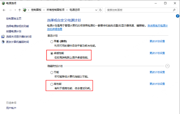

Windows 系统电源与显卡性能设置
为了让 GPU 推理稳定发挥性能,强烈建议:
  1. 电源计划改为「卓越性能」:控制面板 → 电源选项

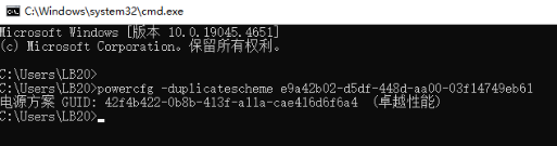

    如果没看到「卓越性能」,在 cmd 中执行:
    powercfg -duplicatescheme e9a42b02-d5df-448d-aa00-03f14749eb61
    再回到电源选项里勾选

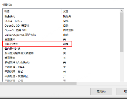

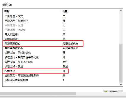

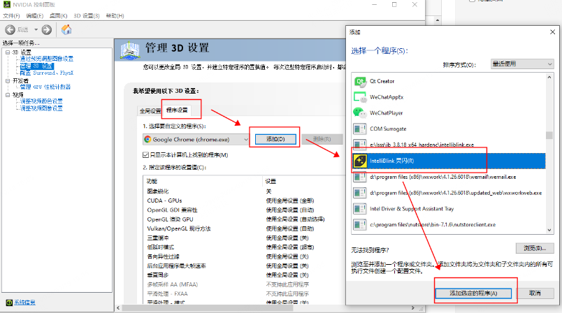

  2. 显卡性能模式:NVIDIA 控制面板 → 管理 3D 设置 → 电源管理模式 → 选「最高性能优先」
  3. 关闭显卡驱动自动更新:避免运行中的程序受版本变动影响
  4. NVIDIA 显卡不接显示器:让显卡专心给推理用,不被桌面渲染分心
  5. 设置后 重启电脑 并确认三项设置仍生效

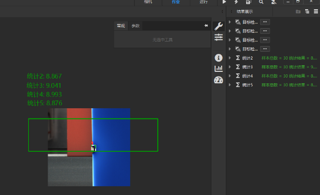

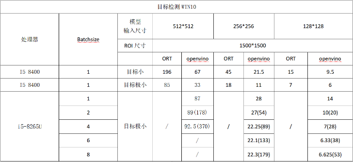

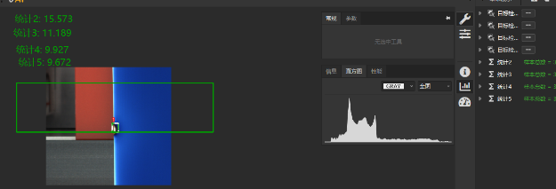

  • 把图片拆给多个作业但 关闭批量推理 走并行(模型不共享,占更多内存/显存,无等待开销)—— 例:单张 OPENVINO 平均 23 ms,3 作业并行总耗时 40 ms(人均 14 ms)
